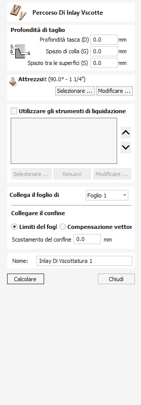

Profondità di taglio
Profondità tascabile
Questa è la profondità massima a cui verrà ridotta la tua tasca, ma potrebbe non raggiungere questa profondità a seconda del disegno vettoriale e dell'angolo del VBit utilizzato.
Spazio tra colla
Questa è la distanza tra la parte superiore del tappo e la parte inferiore della tasca quando le 2 metà sono unite.
Questo valore dovrebbe essere maggiore di 0 e minore della Profondità Tasca.
0,001"~0,01" o 0,02~0,2 mm sono valori comuni da utilizzare ma possono variare a seconda del progetto.
Distanza dalla superficie
Ciò influisce sullo spazio tra il punto più basso del Tappo e il punto più alto del pezzo di Materiale Tascabile.
Più alto è il valore dello spazio, meno materiale rimane sul tappo da rimuovere in seguito.
Più piccolo è il valore Gap, più vicini saranno i due pezzi di materiale e più robusto sarà il pezzo di presa.
È necessario utilizzare un valore maggiore di 0,0 e inferiore allo spessore del materiale.
Utensile
Facendo clic sul pulsante Seleziona si apre il database degli utensili da cui è possibile selezionare l'utensile VBit richiesto. Consultare la sezione sul Database Utensili per ulteriori informazioni al riguardo.
Facendo clic sul pulsante Modifica è visualizzato il modulo Modifica utensile, in cui è possibile modificare i parametri di taglio dell’utensile selezionato senza modificare le informazioni principali presenti nel database.

Collega il foglio di destinazione
Ciò consente di selezionare il foglio su cui verranno posizionati i vettori tappi e i percorsi utensile.
Se viene selezionato lo stesso foglio del vettore originale, i vettori e i percorsi utensile verranno posizionati specularmente rispetto alla posizione dei vettori originali.
Se viene selezionato un foglio diverso, i nuovi vettori e percorsi utensile verranno specchiati e spostati al centro del nuovo foglio.
Se è necessario regolare la posizione finale dei nuovi vettori generati, spostare i vettori normalmente e ricalcolare tutti i percorsi utensile per aggiornare i percorsi utensile in modo che corrispondano.
Collegare il confine esterno
Limiti del foglio
Questo creerà un percorso utensile per tagliare dal bordo del disegno al bordo del foglio.
Compensazione vettoriale
Con l'opzione Offset vettoriale selezionata, il Plug taglierà solo l'area attorno al vettore, il che può aiutare a ridurre la quantità di materiale da tagliare, ma ciò potrebbe richiedere un'elaborazione aggiuntiva per rimuovere il Plug dal materiale circostante prima che possa adattarsi la parte tascabile.
Offset bordo
Aumentando l'Offset del confine aumenterà il materiale rimosso attorno al Tappo.
I valori negativi verranno ignorati, potrai utilizzare solo valori positivi in questo campo.
